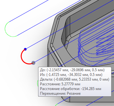

Измерение расстояний между траекториями перемещения инструмента
Можно измерить расстояние между положениями траектории перемещения инструмента, выполнив следующие действия.
  1. Выберите точку, от которой требуется начать измерения. Можно скрыть инструмент заранее по мере его движения в выбранное положение.
  2. Нажмите и удерживайте клавишу SHIFT.
  3. Наведите курсор на любую другую точку на траектории перемещения инструмента. Всплывающая подсказка показывает координаты, расстояние дельта (X, Y, Z), расстояние в пространстве и расстояние обработки.
