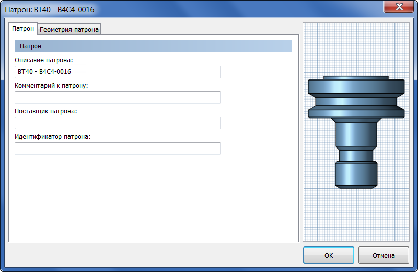

Настройки на вкладке "Патрон"
Описание патрона
Текстовое описание патрона инструмента.
Комментарий к патрону
Текстовый комментарий для патрона инструмента.
Поставщик патрона
Поставщик патрона инструмента.
ИД продукта патрона
Идентификатор (ИД) поставщика для патрона инструмента.

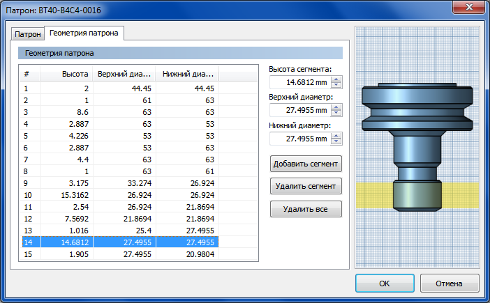

Настройки на вкладке "Геометрия патрона"
Высота сегмента
Высота выбранного сегмента патрона инструмента.
Верхний диаметр
Верхний диаметр выбранного сегмента патрона инструмента.
Нижний диаметр
Нижний диаметр выбранного сегмента патрона инструмента.
