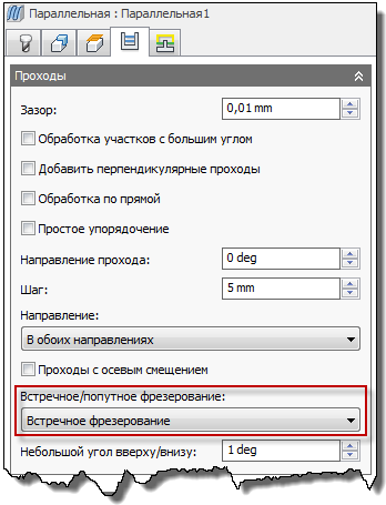

Методы обработки, такие как Карандашная, Гребешковая, Параллельная, Радиальная и Спиральная позволяют создать траектории перемещения инструмента, которые перемещаются вверх и вниз по оси Z. В зависимости от используемых инструментов может потребоваться использование только встречного или только попутного фрезерования. Inventor HSM позволяет управлять этим на вкладке Проходы в раскрывающемся меню Встречное/попутное фрезерование.
Управление встречным/попутным фрезерованием
Встречное/попутное фрезерование = Не важно (по умолчанию)
Параметр по умолчанию Не важно; это означает, что в Inventor HSM выполняется встречное и попутное фрезерование. Это наиболее эффективный подход, так как он позволяет максимально сократить время связывания и время обработки.
Встречное/попутное фрезерование = Попутное фрезерование
Параметр Попутное фрезерование удобен при работе с длинными тонкими инструментами и обработке в области стенок с большим углом.
Встречное/попутное фрезерование = Встречное фрезерование
Параметр Встречное фрезерование удобен при работе с инструментом, который не выполняет вырезание с помощью нижней части.
При использовании встречного или попутного фрезерования можно задать дополнительный параметр Угол склона вверх/вниз.
Значение Угол склона вверх/вниз используется для указания минимального угла стеки для выполнения встречного/попутного фрезерования. Все поверхности с углом меньше указанного значения обрабатываются, как при параметре Не важно, то есть при помощи попутного или встречного фрезерования в зависимости от направления движущегося инструмента.
