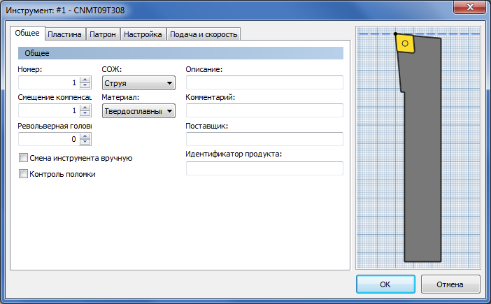

Номер, используемый для выбора инструмента на станке с ЧПУ.
Индекс смещения компенсации инструмента, используемого при токарной обработке.
Задание револьверной головки инструмента.
Данный параметр обеспечивает замену инструмента вручную на станках с автоматической сменой инструмента.
Данный параметр позволяет выполнить проверку инструмента на наличие поломки после использования.
Тип хладагента, используемого с инструментом.
Материал инструмента.
Текстовое описание инструмента. Это описание включено в имя инструмента, отображаемое в Inventor HSM.
Текстовый комментарий к инструменту. Комментарий, как правило, включается в выходные данные постобработки.
Поставщик инструмента. Этот параметр используется для идентификации определенных инструментов.
Идентификатор (ИД) поставщика для инструмента. Этот параметр используется для идентификации определенных инструментов.

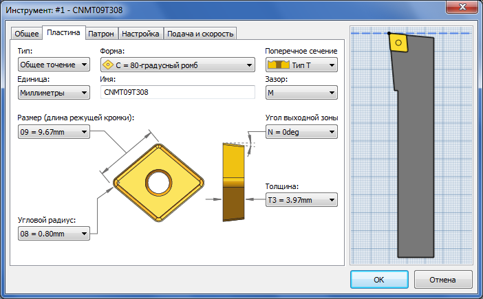

Тип инструмента.
Единицы измерения инструмента (дюймы или миллиметры).
Определение формы пластины.
Система кодирования числовых и буквенных символов для описания формы пластины, ее размеров и значимых параметров.
Размер пластины.
Угловой радиус пластины.
Определение формы отверстия и пластины для ломания стружки.
Определение допустимых вариаций для размера пластины.
Настройка черновой обработки граней пластины, которая соприкасается с материалом во время обработки.
Толщина пластины.
Указание всей длины инструмента.
Определение диаметра конца инструмента для прорезания канавок.
Определение ширины инструмента.
Шаг резьбы режущей кромки, указанный в виде вертикального расстояния между зубьями кромки.
Этот параметр позволяет обрабатывать внутреннюю резьбу.

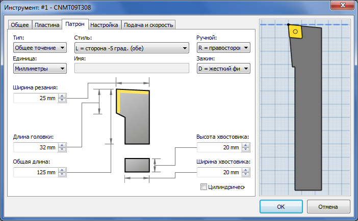

Определение формы патрона.
Сторона инструмента по отношению к детали.
Определение способа фиксации пластины в патроне.
Ширина головки патрона.
Длина головки патрона.
Определение длины всего патрона.
Высота хвостовика патрона.
Ширина хвостовика патрона.
Этот параметр определяет цилиндрический хвостовик патрона.

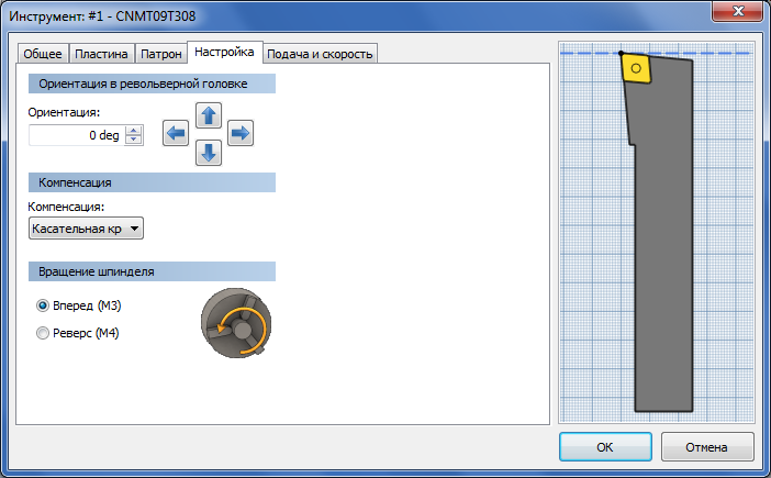

Угол наклона инструмента относительно направления резания.
Определение типа компенсации для инструмента.
Шпиндель вращается по часовой стрелке.
При выборе этого параметра шпиндель вращается в противоположном направлении.

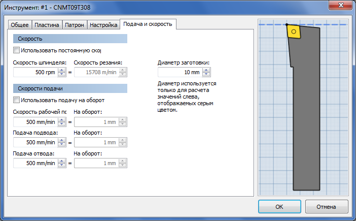

Использование постоянной скорости резания.
Скорость вращения шпинделя.
Скорость шпинделя, выраженная как скорость инструмента на поверхности.
Использование подачи на оборот.
Подача при перемещении режущего инструмента.
Подача на входе при подводе режущего инструмента.
Подача на выходе при отводе режущего инструмента.
Диаметр режущего инструмента.
