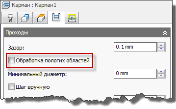

Параметр Обработать пологие области отображается на вкладке Проходы в фиксированных методах уровней Z, например в очистке кармана и контурной чистовой обработке. Этот параметр полезен для обработки деталей, в которых имеются как стенки с большими углами, так и почти плоские области и карманы (пологие области).
На деталях, аналогичных показанной на изображении ниже, при включении этого параметра выполняется вставка дополнительных уровней Z в тех местах, где необходимо получить желаемый уровень чистовой обработки.

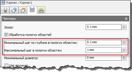

Установка флажка Обработать пологие области позволяет открыть два управляющих параметра.
Параметры пологих областей
Этот параметр позволяет управлять минимально допустимым шагом понижения между дополнительными уровнями Z и имеет приоритет над максимальным шагом фрезеровки в пологих областях.
Этот параметр позволяет управлять шагом фрезы, используемым для выявления областей, в которые необходимо вставить дополнительные уровни Z. Если нормальное понижение приводит к шагу фрезеровки, превосходящему это значение, то вставляются дополнительные уровни, пока не будет достигнуто значение шага фрезеровки или минимального понижения.
