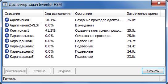

Одновременные задачи (параллельные процессы)

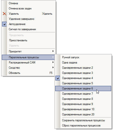

При повторном создании нескольких задач Inventor HSM автоматически запускает несколько задач одновременно. Эти задания соответствуют числу ядер центрального процессора в системе, поскольку таким образом обычно обеспечивается наилучшая производительность. Если необходимо изменить такое поведение, можно щелкнуть правой кнопкой мыши список задач и выбрать другую настройку Параллельные процессы.
Изменение количества одновременных задач

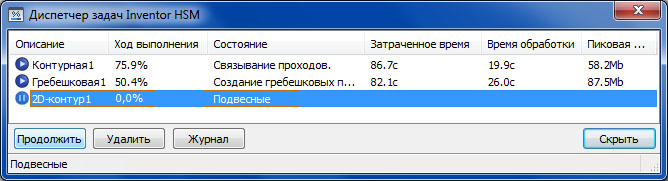

В Inventor HSM сохраняется это ограничение при автоматическом запуске задач, однако дополнительные задачи всегда можно запустить вручную, щелкнув кнопкуПродолжить в диалоговом окне Диспетчер задач. Такое действие полезно, если запущен ряд больших задач и созданы дополнительные задачи, которые требуется рассчитать прямо сейчас, не дожидаясь завершения выполнения уже запущенных задач.
Принудительный запуск задач в состоянии ожидания

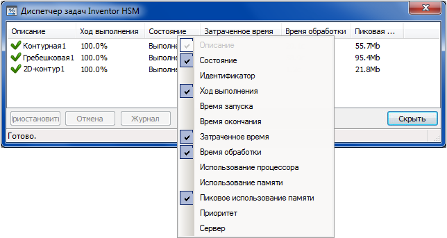

Обратите внимание, что на показанных изображениях экрана видны дополнительные столбцы — Время обработки и Пиковая память. Эти и другие параметры можно включить, щелкнув правой кнопкой мыши один из заголовков видимых столбцов.
Выбор видимых столбцов в списке задач

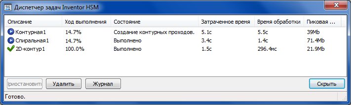

Затраченное время и время обработки
Затраченное время — это время между началом расчета задачи и его завершением. Оно также называется физическим временем. Обратите внимание, что данное время может немного отличаться в зависимости от других задач, выполняемых на ПК, включая задачи других приложений.
Время обработки (также называется временем ЦП) — это размер времени, фактически затраченного процессорами на задание. Это время относится к одноядерному процессору, и в результате при наличии нескольких ядер центрального процессора можно увидеть время обработки, превышающее фактически затраченное время. В системе с двухъядерным процессором время обработки может теоретически превышать затраченное время максимум вдвое. На практике этот максимум редко достигается, так как время обработки не включает время, затраченное на другие задачи (в том числе на подготовку задач и время, затраченное на работу основного приложения Inventor HSM). По той же причине время обработки всегда будет меньше, чем затраченное время в системе с одноядерным процессором.
