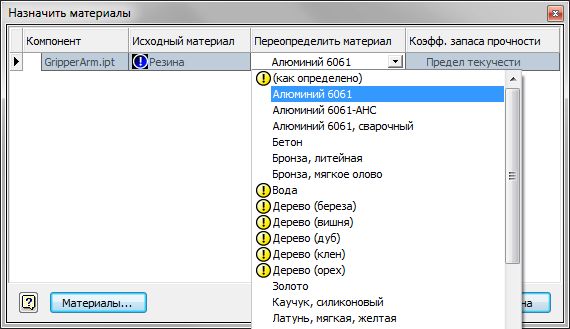

Назначение материала
- Выберите вкладку "Анализ"
панель "Материал" и нажмите "Назначить материал"
- В диалоговом окне "Назначить материалы" в столбце "Переопределить материал" щелкните раскрывающийся список и выберите материал, который вы хотите использовать.
- В столбце "Коэфф. запаса прочности" выберите "Предел текучести" или "Окончательный предел прочности растяжения". Эти значения будут использоваться в расчетах запаса прочности, если вы решите провести анализ напряжений.
- Нажмите ОК.
