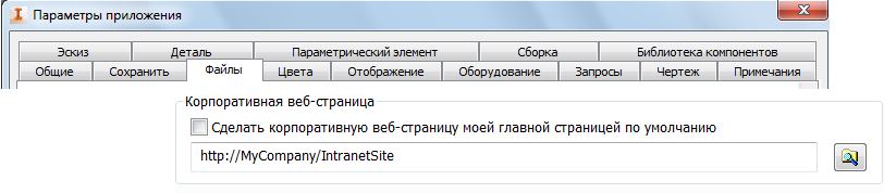

  1. Вызов диалогового окна "Параметры приложения".
  2. На вкладке "Файлы" укажите веб-сайт или файл в поле "Корпоративная веб-страница". Он может представлять собой ссылку на учебные пособия по Inventor, файл или URL-адрес.
    Установите флажок для замены начального экрана домашней страницы Inventor на указанную страницу "Корпоративная веб-страница".
Использовать корпоративную веб-страницу

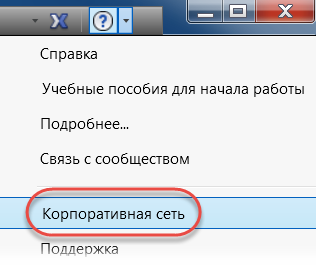

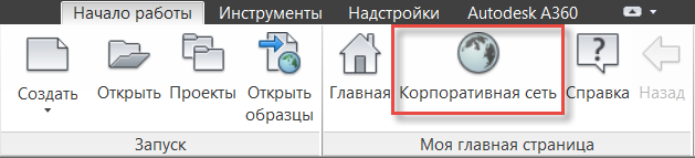

После задания параметра приложения можно запустить корпоративную веб-страницу из двух мест:
  1. С вкладки "Начало работы" панели "Моя главная страница".
  2. Из раскрывающегося списка "Справка"
