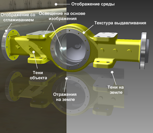

Inventor обеспечивает удобные и простые в использовании эффекты визуализации, обеспечивающие создание реалистичных моделей на видовом экране Доступные эффекты зависят от возможностей графических устройств, операционной системы и настроек графических устройств Inventor, определяемых по пути "Параметры приложения" вкладка "Оборудование".
Далее описываются визуальные эффекты, доступные на различных уровнях возможностей Autodesk, а в приведенной ниже таблице указываются минимальные системные требования для каждого уровня.

Определить уровень возможностей Autodesk можно двумя способами:
В следующей таблице приведены визуальные эффекты, поддерживаемые на каждом уровне возможностей Autodesk.
Визуальный эффект | Расширенный 4_1 | Полный 3_1 | Средний 3_1 | Базовый 2_0 | Предыдущая версия |
Отображение со сглаживанием (без неровностей) | X | ||||
Освещение на основе изображений (IBL) | X | X | |||
Естественные тени | X | X | |||
Тени объектов | X | X | X | ||
Реалистичный стиль отображения | X | X | X | ||
Карта выдавливания | X | X | X | ||
Стиль акварели | X | X | X | ||
Отображение среды | X | X | X | X | |
Отражения среды | X | X | X | X | |
Отражения на земле | X | X | X | X | |
Тени на земле | X | X | X | ||
Стиль рисунка | X | X | X | X | |
Монохромный стиль отображения | X | X | X | X |
