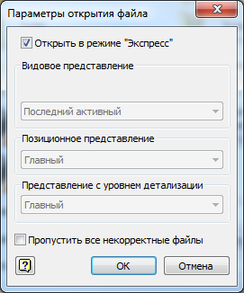

Использование параметров открытия файла
Можно также использовать "Параметры открытия файла", чтобы указать, следует ли открыть сборку в режиме "Экспресс". Снимите данный флажок, чтобы полностью открыть сборку.
Прим.: Если флажок открытия в режиме "Экспресс" недоступен, сборка не сохранена с необходимыми данными отображения и откроется полностью.
