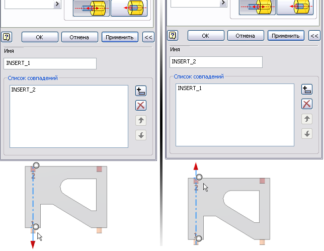

В данном примере множественные экземпляры компонента собираются в форме лестницы. Для выполнения этой задачи создается список совпадений конструктивных пар, в результате чего Стойка 1 всегда вставляется в Отверстие 2.
- Создать конструктивную пару зависимости вставки с именем: Вставить_1 Стойка 1. Расширить диалоговое окно и создать предпочтительную пару (Вставить_2) в качестве первой записи в списке совпадений.
- Создать конструктивную пару зависимости вставки с именем: Вставить_2 в Отверстие 2. Расширить диалоговое окно и создать предпочтительную пару (Вставить_1) в качестве первой записи в списке совпадений.
- Вставить первый экземпляр компонента в сборку.
- Вставьте второй экземпляр компонента с помощью диалогового окна "Вставить компонент". Активируйте один из параметров для конструктивных пар ("Интерактивное размещение с конструктивными парами" или "Автоматическое создание конструктивных пар на месте").
Прим.: Для наложения зависимости на установку выполните эти шаги для создания пар Вставка_3 и Вставка_4 для остальных элементов.
