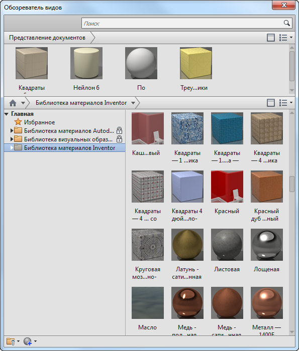

Обозреватель представлений модели
Браузер представлений используется для доступа к компонентам представления модели в документе, для их создания и изменения, а также для доступа к представлениям модели, расположенным в доступных библиотеках.
Например, типовой компонент вида имеет следующие свойства:

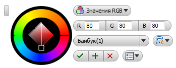

Сочетания изображений текстуры и цвета материала
Когда текстура применяется к детали, можно определить, до какой степени цвет текстуры влияет на деталь. В редакторе представлений можно задать значение выведения изображения. Выведение изображения – это параметр непрозрачности для изображения текстуры. Например, если бежевая текстура с значением выведения изображения 50 сочетается с синим цветом материала, в результате получается смешение двух цветов в равных пропорциях.
Если требуется, чтобы цвет текстуры точно отображался на детали, задайте параметру "Выведение изображения" значение 100.
