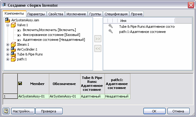

  4. Выберите на ленте вкладку "Трубы и трубопроводы" панель "Параметрические детали и сборки" "Разработка параметрических деталей и сборок".
    Имя файла главной сборки трасс отображается в списке объектов-кандидатов и по умолчанию называется Трассы труб и трубопроводов. В таблице конфигурации автоматически выбирается адаптивный статус.
    Прим.: Строка конфигурации, отмеченная зеленым цветом, означает активную конфигурацию.

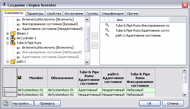

  5. Кроме того, можно щелкнуть пункт "Имя", чтобы настроить обозначние и имя элемента для конфигурации сборки. В этом упражнении используйте схему именования по умолчанию.
  6. В таблице конфигурации щелкните правой кнопкой мыши номер строки и выберите команду "Вставить строку".
    Будет создана новая конфигурация: AirSystemAssy-02. По умолчанию главная сборка трасс не является адаптивной, что отображается в столбце адаптивного статуса трасс труб и трубопроводов.

  12. В браузере модели дважды щелкните пункт "Таблица" и убедитесь в выполнении приведенных ниже условий для главной сборки трасс:
    • В столбце "Адаптивный статус" новой конфигурации стоит значение "Адаптивный".
    • В таблицу конфигурации добавлен столбец "Замена таблицы".
    • В наборе допустимых замен труб и трубопроводов имеются в наличии два элемента главной сборки трасс, так что их можно вставить в необходимую строку конфигурации с помощью раскрывающегося списка "Замена таблицы".
  13. Повторите шаги с 6 по 12 для добавления дополнительных строк конфигурации и включения элементов главной сборки трасс в набор допустимых замен труб и трубопроводов.
  14. Кроме того, чтобы вставить еще один элемент из набора допустимых замен труб и трубопроводов в конфигурацию, щелкните необходимую ячейку замены таблицы и выберите определенную главную сборку трасс.
