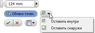

  5. В активном окне, вписанном в экран, также отображается мини-панель инструментов Облако точек. В качестве альтернативы манипулятору расстояния можно ввести нужное значение Z непосредственно в поле ввода на мини-панели инструментов.
  6. Далее следует выбрать параметр обрезки: Сохранить внутри или Сохранить снаружи. Обе команды доступны в раскрывающемся меню Облако точек.
  7. Параметр по умолчанию Сохранить внутри сохраняет обрезанный фрагмент внутри ограничивающей рамки и удаляет остальную часть облака за пределами рамки.
  8. Параметр Сохранить снаружи удаляет обрезанный фрагмент и сохраняет остальную часть облака точек за пределами ограничивающей рамки.
