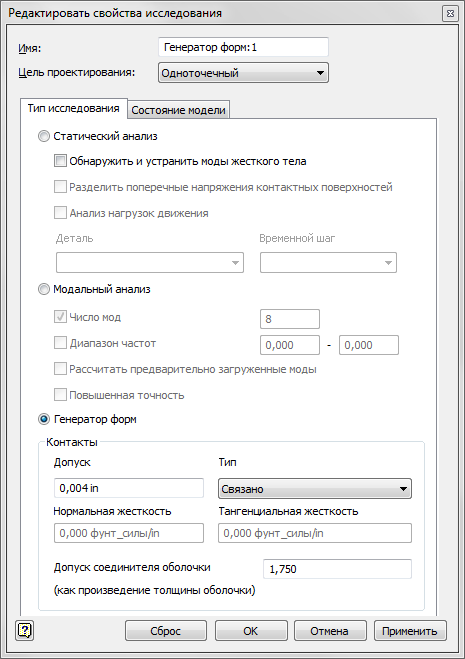

Запуск исследования в среде анализа напряжений
  1. Откройте нужный файл детали.
  2. На ленте выберите вкладку "3D-модель" > панель "Моделирование", а затем нажмите Анализ напряжений. Среду анализа напряжений также можно открыть с помощью вкладки "Среды".
  3. Выберите вкладку "Анализ" > панель "Управление", а затем нажмите Создать исследование.
  4. В диалоговом окне Создать новое исследование выберите Генератор форм и нажмите кнопку ОК.
