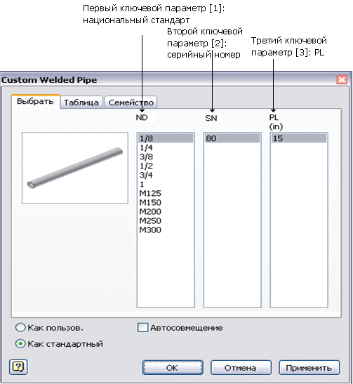

Следующий рисунок иллюстрирует связь между ключевыми столбцами семейства параметрических деталей и миниатюрой семейства детали в Библиотеке компонентов.
Ключевые столбцы семейства играют важную роль в схеме именования файлов для семейства деталей в Библиотеке компонентов. После разработки и публикации последовательная комбинация иерархических ключей составляет значение заданного свойства, включаемого в Библиотеку компонентов. В данном случае {ОБОЗНАЧЕНИЕ} — это "труба {NS} {SN} {PL}", где труба обозначает тип детали трубопровода.
