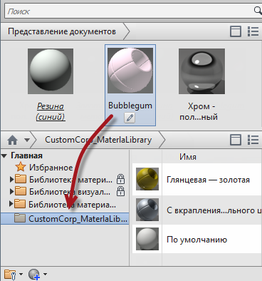

  4. Нажмите кнопку Сохранить. Библиотека отображается в списке библиотек в нижней части обозревателя представлений.
  5. Определите, будут ли в библиотеке использоваться категории. Чтобы создать категорию, выполните следующие действия.
    Щелкните правой кнопкой мыши новую библиотеку в нижней левой панели и выберите Создать категорию.
    Задайте имя категории.
  6. Из раздела "Представления документов" перетащите все представления, которые требуется сохранить в пользовательской библиотеке. Можно перетащить их на узлы категории или библиотеки.
