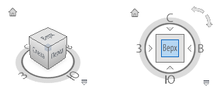

Autodesk® ViewCube® представляет собой постоянный интерфейс, который можно выбрать и перетащить для корректировки точки обзора модели. Он отображается в одном из верхних углов окна в неактивном состоянии. Он становится активным, если навести на него курсор.
Дополнительный компас отображается под интерфейсом "Видовой куб". Он указывает, какое направление определено как "Север" для модели.
Прим.: Положение нулевой плоскости модели связано с видовым кубом. Переопределение видового куба может повлиять на положение нулевой плоскости.
При изменении вида видовой куб изменяет положение, чтобы обеспечить визуальное представление о текущей точке обзора модели.

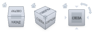

Представление видового куба
ViewCube отображается в неактивном или активном состоянии. Если видовой куб неактивен, по умолчанию он отображается частично прозрачным. Когда инструмент активен, он отображается непрозрачным и может скрывать изображение объектов на текущем виде модели.
