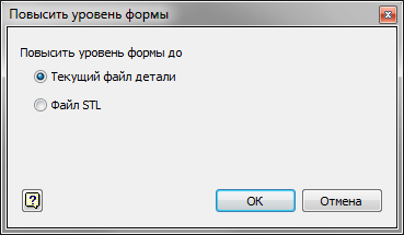

Преобразование формы в деталь
Ссылочную форму можно сохранить для использования в среде моделирования или добавить в текущую деталь. Доступно подписчикам в Inventor 2016 R2.
По завершении моделирования вы получаете ссылочную форму. Если вас устраивает полученная геометрия, используйте команду Повысить уровень формы на вкладке "Анализ" > панель "Экспорт", чтобы сохранить геометрию и вернуться в среду моделирования.
Повысить уровень полученной формы можно двумя способами.
При использовании команды "Повысить уровень формы" ссылочная форма сохраняется в формате STL. Ссылочную форму можно наложить на исходный проект, чтобы понять, где можно удалить лишний материал.
