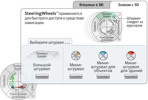

Штурвалы представляют собой меню отслеживания (сопровождающие курсор). Они объединяют множество часто используемых инструментов навигации в едином интерфейсе.
В качестве основного способа взаимодействия со штурвалом используется нажатие и перетаскивание сектора.
Когда штурвалы выводятся на экран впервые и текущим является 3D-вид, отображается всплывающая подсказка о штурвалах. При первом запуске появляется уведомление с начальными сведениями о штурвалах.
