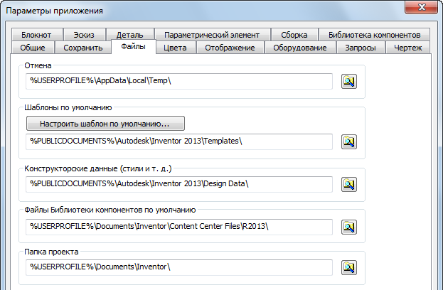

По умолчанию шаблоны Inventor, предоставляемые вместе с Autodesk Inventor, находятся в папке C:\Program Files\Autodesk\Inventor <версия>\Templates или C:\Users\Public\Documents\Autodesk\Inventor <версия>\Templates. Местоположение папки шаблонов можно найти в диалоговом окне "Параметры приложения", вкладка "Файл". При работе в сетевой среде эта папка находится в общей папке в сети, а не на локальном жестком диске. Если местоположение этой папки наверняка не известно, обратитесь к ИТ-администратору или администратору САПР.

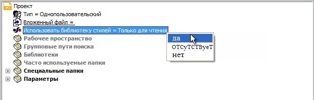

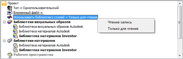

Шаг 2: активируйте новую версию Inventor и выберите проект по умолчанию в диалоговом окне "Проект". Затем подтвердите значение "Использовать библиотеку стилей" и установите "Использовать библиотеку стилей" = "Да" или "Использовать библиотеку стилей" = "Чтение-запись".

В версии Inventor 2012 параметр "Использовать библиотеку стилей = Нет" удален из настроек файла проекта. Начиная с версии Inventor 2012, стили, совпадающие со стилями в библиотеке стилей, приводят к автоматическому удалению всех стилей из документов Inventor. Чтобы определить пользовательский стиль на основе пользовательского шаблона, а не библиотеки стилей в старой версии, установите для параметра "Использовать библиотеку стилей" = "Да" или "Чтение-запись", как показано на следующих изображениях. Эта операция позволяет сохранить пользовательский стиль пользовательского шаблона в библиотеке стилей новой версии Inventor.

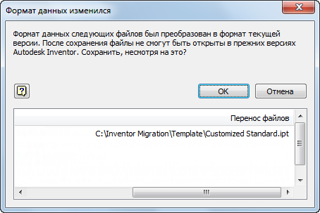

Шаг 3: откройте пользовательский шаблон предыдущих версий и сохраните его для переноса.

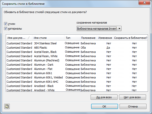

"Сохранить". По умолчанию в столбце "Сохранить в библиотеке" для всех локальных стилей выбрано значение "Да". Подтвердите, следует ли сохранять их в библиотеке стилей. Если в столбце "Изменения" отображается "Локально", а в столбце "Положение" отображается" "Оба", то этот стиль находится в обеих библиотеках, но ему присвоены различные значения. Выберите требуемый вариант.

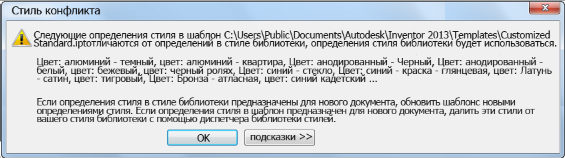

Чтобы избежать этого предупреждения, обратитесь к записи Сообщение о конфликте стилей в блоге службы поддержки продуктов Inventor Being Inventive .
