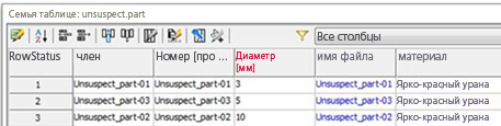

В рамках первого шага сначала будет описано два сценария, используемых при переносе материалов пользовательской библиотеки компонентов. В первом сценарии предполагается, что семейство библиотеки компонентов определяется в файле локальной библиотеки компонентов под именем Mylibrary.idcl. В библиотеке используется пользовательский материал с именем "ярко-красный уран".

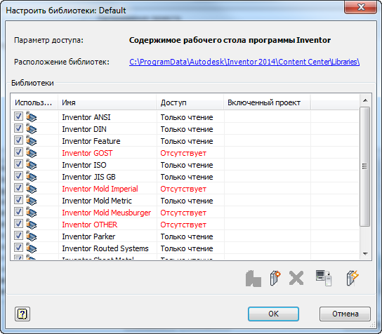

Шаг 2: обновление библиотеки компонентов
в правом нижнем углу — вставьте деталь из библиотеки "Моя библиотека".
