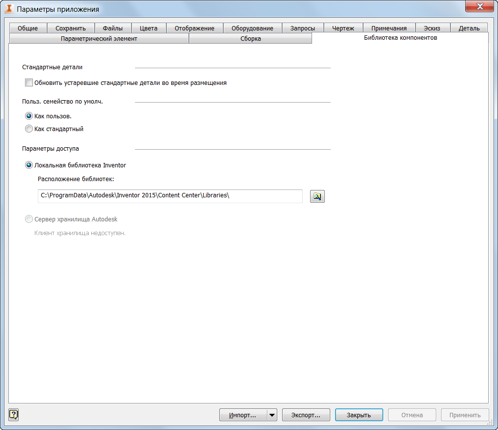

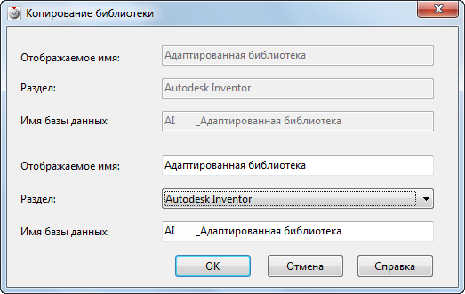

Локальная библиотека компонентов Inventor по умолчанию находится в папке C:\ProgramData\Autodesk\Inventor <версия>\Content Center\Libraries или C:\Documents and Settings\All Users\Application Data\Autodesk\Inventor <версия>\Content Center\Libraries. Это местоположение по умолчанию можно изменить в меню "Параметры приложения", вкладка "Библиотека компонентов". См. предыдущий рисунок.
Чтобы перенести пользовательскую библиотеку компонентов в локальную библиотеку компонентов, выполните следующие действия.
Шаг 1: скопируйте пользовательскую библиотеку компонентов предыдущей версии в папку локальной библиотеки компонентов. Настройка "Расположение библиотек" представлена на рисунке выше.

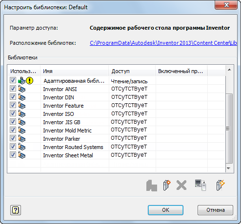

Шаг 2: обновите пользовательские библиотеки компонентов предыдущей версии с помощью инструмента обновления в диалоговом окне "Настройка Библиотек компонентов".
В диалоговом окне проекта щелкните Настройка Библиотек компонентов. Пользовательские библиотеки компонентов предыдущей версии перечисляются в диалоговом окне "Настройка библиотек". Будет выбран столбец "Используется". Щелкните Инструмент обновления, чтобы выполнить перенос. См. следующий рисунок.

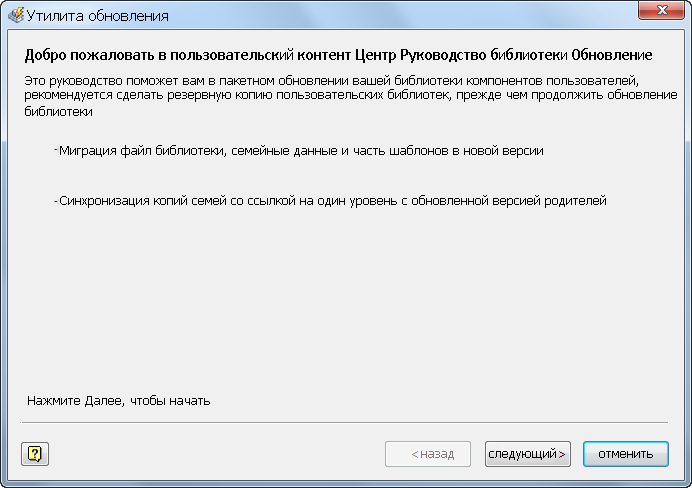

Шаг 3: в диалоговом окне "Инструмент обновления", нажмите кнопку "Далее" для последовательного осуществления действий, связанных с завершением переноса пользовательских библиотек.
Процесс обновления пользовательских библиотек компонентов предыдущей версии представлен на следующем рисунке.

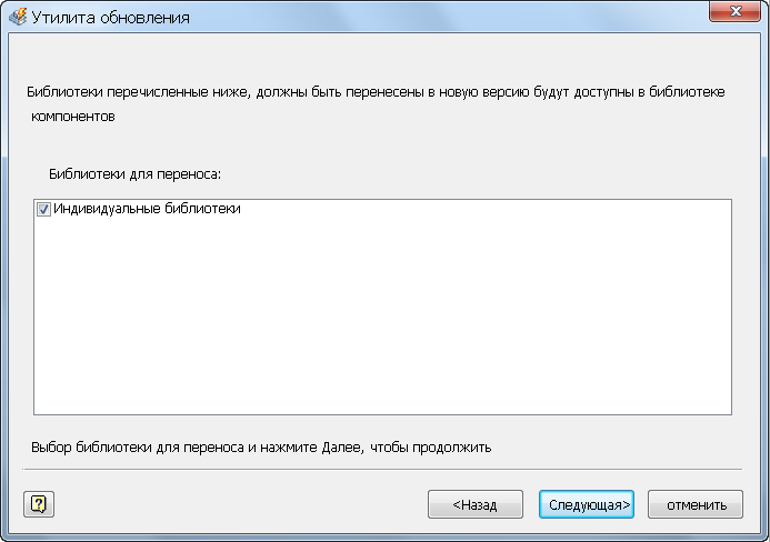

Выберите библиотеку для обновления. Если устарело несколько пользовательских библиотек, в рамках одной процедуры можно выбрать несколько библиотек для обновления. Затем нажмите кнопку "Далее".

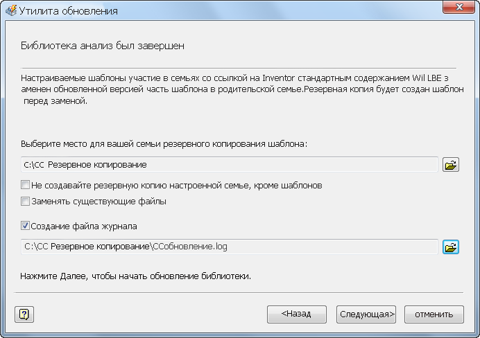

Выполняется анализ библиотек с отображением результатов. Любые обнаруженные неполадки необходимо устранить, чтобы продолжить. Если неполадки не обнаружены, отображаются параметры резервного копирования. Укажите папку для создания резервной копии и нажмите кнопку "Далее".

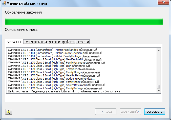

По завершении данного процесса просмотрите отчет об обновлении, как показано на следующем рисунке.
