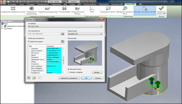

Публикация проектов в формате IFC для архитектурно-строительной отрасли
Файлы формата Industry Foundation Classes (IFC) позволяют использовать средства открытого стандарта для обмена информацией о модели между специалистами из отраслей промышленного производства, архитектуры, проектирования и строительства. Чтобы упростить перенос машиностроительных 3D-проектов в приложения для строительства и проектирования, в Autodesk Inventor 2016 R3 в качестве варианта экспорта добавлен формат IFC.
Стандарт IFC разработан и обслуживается организацией buildingSMART. Компания Autodesk поддерживает инициативу buildingSMART по внедрению стандарта данных BIM COBie (Construction Operations Building Information Exchange; обмен информацией, полученной на основе информационной модели здания) с момента его появления и готова участвовать в соответствующих мероприятиях. В рамках этого в Inventor используются возможности экспорта в Revit в формате IFC, сертифицированном организацией buildingSMART.
С помощью команды "Экспорт составных компонентов" в среде обмена BIM выберите формат IFC в файле детали или сборки. Модель будет записана в формате IFC и будет содержать 3D-геометрию и информацию о свойствах материала для использования на последующих этапах.
Подробную информацию см. в разделе Среда обмена BIM.
