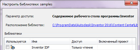

Теперь есть возможность создавать библиотеку компонентов IDF в Inventor.
  • Можно разрабатывать и публиковать детали в Библиотеке компонентов IDF, используя новую команду "Управление" "Разработка" Компонент IDF.
  • При импорте или открытии файла IDF все компоненты, хранящиеся в Библиотеке компонентов IDF, автоматически используются повторно.
