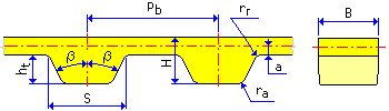

Ремень с трапециевидными зубьями
Зеркально отраженные двусторонние зубья |
Ступенчатые двусторонние зубья |
Длину шага ремня можно определить следующим образом.
L = z p b

Значение используемых переменных:
z |
Количество зубьев заданного шкива/количество зубьев ремня [-] |
p b |
Окружной шаг [m] |
a |
Смещение делительной прямой [m] |
