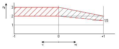

На следующем рисунке изображен эффект влияния направления нагрузки на запас прочности болтового соединения. Диапазон рекомендуемых минимальных значений запаса прочности, зависящего от коэффициента асимметрии цикла r = σ n / σ h , выделен штриховкой.
