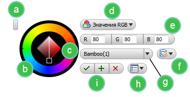

Изменить представление модели с помощью мини-панели инструментов
Мини-панель инструментов "Представление модели" предоставляет доступ к свойствам, которые позволяют изменить цветовой режим, значения цветов, текстуры и наложения текстур.

  1. На ПБД нажмите кнопку "Настроить" . Другой способ: на вкладке Инструменты панели Материалы и представления модели нажмите кнопку Настроить .
  2. Выберите поверхность с текстурированным представлением, которое требуется изменить. Мини-панель инструментов "Представление модели" отображается рядом с выбранным элементом.
    Данная мини-панель инструментов содержит несколько элементов управления, связанных с представлениями моделей.
    1. Перемещение с помощью ручек
    2. Цветовой круг
    3. Выбор цвета с помощью неявного указателя
    4. Цветовой режим RGB или HSB (оттенок, насыщенность, яркость)
    5. Значения цвета на основе выбора значений RGB или HSB
    6. Параметры наложения, параметры на основе выбора
    7. Выбор представления модели
    8. Параметры мини-панели инструментов
    9. ОК, Применить, Отмена
  3. Используйте эти параметры для изменения представления модели нужным образом.
  4. Нажмите кнопку "ОК".
