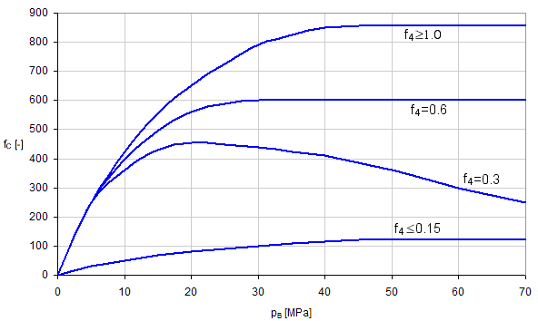

Коэффициент износа f C
В коэффициенте износа учитывается качество смазки и ее влияние на скорость износа цепи. Величина коэффициента цепи определяется по следующей таблице в соответствии с величиной коэффициента смазки f 4 и давлением на опорную поверхность p B .

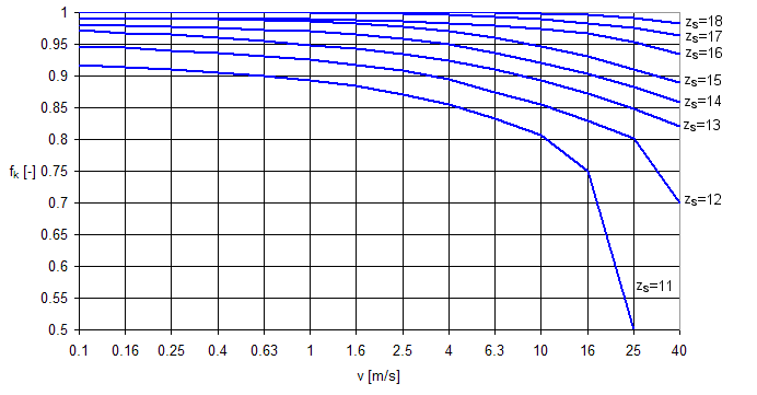

Коэффициент скорости цепи f k
В коэффициенте скорости цепи учитывается скорость цепи V [м/с] для определенного количества зубьев самой маленькой звездочки z s [-]. Если количество зубьев самой маленькой звездочки привода равно или превышает 19, коэффициент всегда равен единице. Если количество зубьев звездочки меньше 19, коэффициент скорости определяется по следующей таблице.

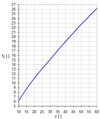

Коэффициент зубьев f Z
В коэффициенте зубьев учитывается изменение срока службы, определяемое размером самой маленькой звездочки цепного привода. Размер звездочки определяется по следующей таблице.

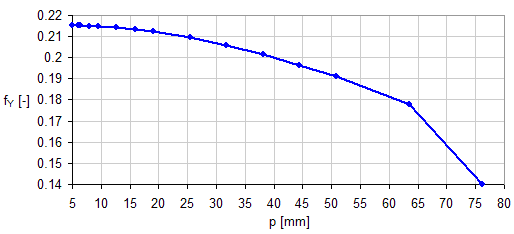

Коэффициент удельного размера цепи f Y
В коэффициенте учитывается размер цепи в соответствии с предельными нагрузками. Размер звездочки определяется по следующей таблице.
