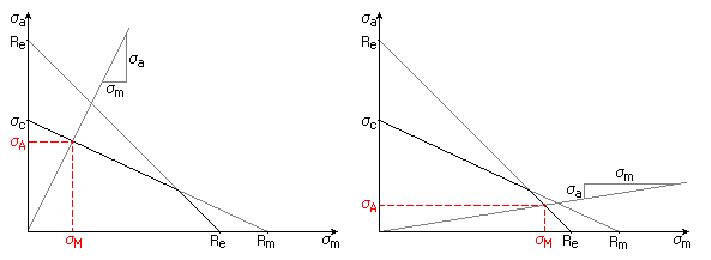

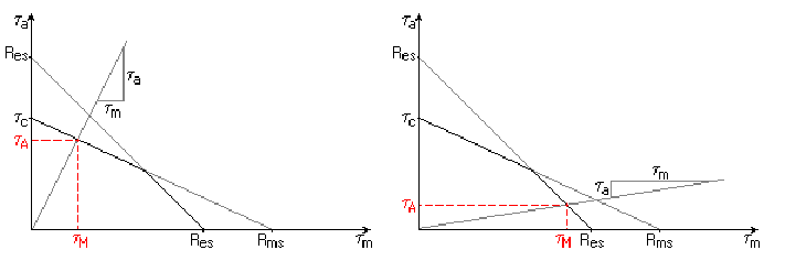

Для расчетного напряжения и известного предела выносливости можно легко определить итоговую усталостную нагрузку соединения в соответствии с выбранной кривой усталости. Процедура определения усталостной нагрузки для обычного напряжения и напряжения среза представлена на следующих рисунках.
Диаграммы Хэя для нормального напряжения при разных соотношениях σ a / σ m (используется модифицированная кривая усталости Годмена):
Диаграммы Хэя для нормального напряжения при разных соотношениях τ a / τ m (используется модифицированная кривая усталости Годмена):
