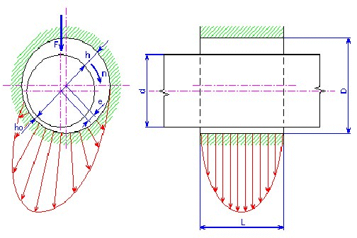

Подшипники, обработанные гидродинамической смазкой, являются самым главным типом подшипников скольжения, так как жидкая смазка гарантирует надежную работу с незначительным конечным износом. Для этих подшипников слой смазки образуется при относительном движении скользящих поверхностей. Это движение приводит к протеканию смазки в прорезь, благодаря адгезии смазки. Поддерживающий слой образуется из V-образного узкого паза. В этом слое образуется поле гидродинамического давления, вызывающее силу, которая должна быть в равновесии с силой подшипника, вызывающей нагрузку. Поле гидродинамического давления изображено на следующем схематическом рисунке подшипника.
Значение используемых переменных:
d |
Диаметр цапфы [мм] |
D |
Диаметр подшипника [мм] |
e |
Эксцентриситет цапфы в подшипнике [μм] |
F |
Сила, вызывающая нагрузку [Н] |
h o |
Наименьшая толщина гидродинамически эффективного слоя смазки во время работы подшипника [μм] |
L |
Ширина подшипника [мм] |
n |
Скорость цапфы [мин -1 |
