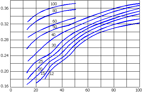

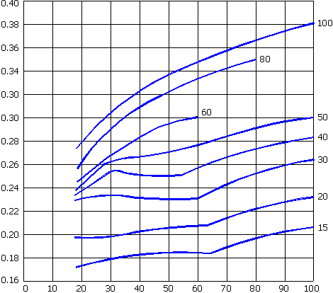

Для стандартных цилиндрических зубчатых зацеплений (с радиусом скругления ножки зуба = 0,35/P). В справке AGMA 225.01.
Количество зубьев в зубчатом колесе, для которого требуется геометрический коэффициент
Количество зубьев на сопряженном зубчатом колесе. |
