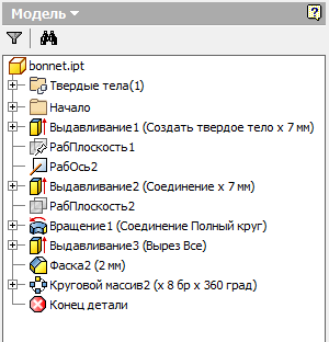

Настройка параметров управления поведением браузера по умолчанию.
Маркер конца детали нельзя перемещать между поглощенными элементами (например, между элементом выдавливания и поглощенным эскизом) без предоставления к нему общего доступа.
Отображение подробной информации о конструктивных элементах в обозревателе.
Расширенные имена элементов доступны в среде детали, детали из листового металла, вида конструирования сборки и чертежа. Изменение формата или содержимого расширенной строки невозможно.
