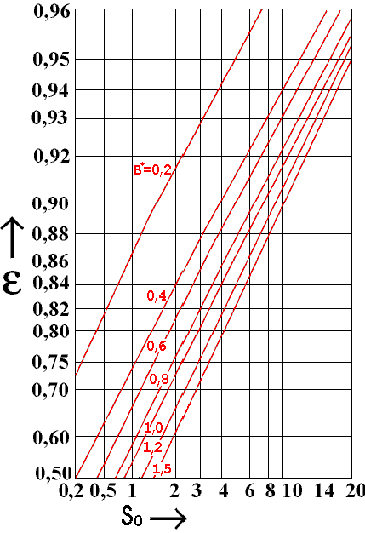

Число Зоммерфельда, которое описывает несущую способность, определяется из диаграммы в соответствии с относительным эксцентриситетом цапфы и относительной шириной подшипника.
Рекомендуемое значение числа Зоммерфельда находится в пределах от 1 до 15. Необходимая вязкость смазки для ожидаемой средней температуры смазки на выходе из подшипника быстро рассчитывается для числа Зоммерфельда, и определяется следующим образом.
