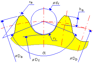

Свойства зубчатой звездочки
Размеры звездочки определяются по удельному размеру цепи и в соответствии с национальными стандартами. В данном разделе описаны не все свойства по причине сложности. Для получения дополнительных сведений о точных размерах звездочек см. соответствующие стандарты.
Рассматриваются два типа формы зубьев:
Теоретическая форма зуба проектируется таким образом, что ролики цепи смещаются к кончикам зубьев звездочки при износе и удлинении цепи. Существует много способов создания зуба звездочки, и его фактическая форма может не совсем совпадать с теоретической.
Упрощенная форма зуба ISO определяется по форме максимального и минимального интервала между зубьями. Фактическая форма зуба, которая получается путем выреза или аналогичным способом, должна иметь две боковые стороны, ограниченные максимальным и минимальным радиусами, плавно соединенные кривой опоры ролика, сглаживающей соответствующие углы. По умолчанию генератор роликовых цепей использует минимальное рекомендованное значение промежутка между зубьями.
D f = D p - 2 r i |
b s = p t (k - 1) + b f |
b a = b ax p |
Где: |
D P |
диаметр делительной окружности |
D a |
диаметр вершины |
D f |
диаметр ножки зуба |
d r |
максимальный диаметр втулки или ролика |
z |
количество зубьев звездочки |
p |
шаг по хорде делительной окружности, равный шагу цепи |
p t |
поперечный шаг цепи |
k |
количество ветвей цепи |
SC |
зазор между опорами |
r i |
радиус опоры ролика |
r e |
радиус стороны зуба |
| α |
угол опоры ролика |
h a |
высота зуба над делительным многоугольником |
b f |
ширина зуба |
b a |
просечка на боковой части зуба |
b ax f |
коэффициент просечки на боковой части зуба |
r x |
радиус боковой части зуба |
r a |
радиус сопряжения диска |
b s |
минимальная ширина диска |
D s |
максимальный диаметр диска |
h max |
максимальная глубина пластины h max = max(h 2 ; h 3 ) |
