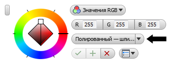

  2. На панели инструментов "Быстрый доступ" нажмите Настроить .
  3. Используя интерфейс быстрого редактирования, выберите "Представление".
