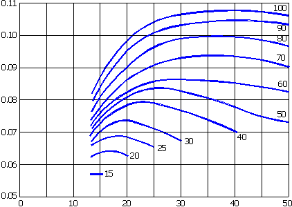

Геометрические коэффициенты, I, для прямозубого конического зубчатого колеса. Угол зубчатого зацепления = 20 градусов, межосевой угол вала = 90 градусов. (В справке AGMA 215.91).
Число зубьев шестерни
Число зубьев зубчатого колеса . |

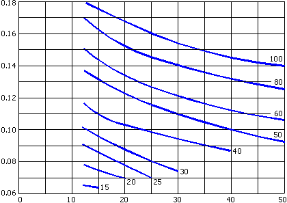

Геометрические коэффициенты, I, спиральнозубое коническое колесо. Угол зубчатого зацепления = 20 градусов, угол винтовой линии с осью = 35 градусов, межосевой угол вала = 90 градусов.
