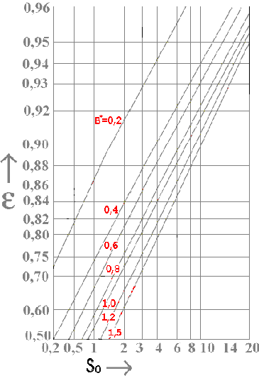

Относительный эксцентриситет цапфы:
Значение относительного эксцентриситета можно получить из диаграммы при зависимости от числа Зоммерфельда и относительной ширины подшипника.
Рекомендуемое значение относительного эксцентриситета цапфы варьируется в диапазоне от 0,7 до 0,96. Более низкие значения могут привести к аномальной работе цапфы из-за вибрации. В случае превышения верхнего предела может возникнуть максимальное трение между вершинами шероховатостей поверхности.

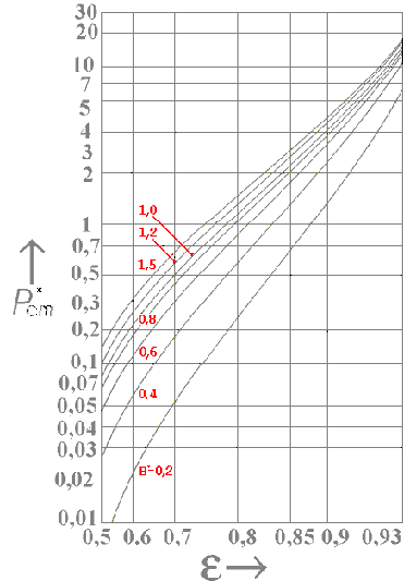

Максимальное давление в прорези для подачи смазки:
где P * cm — безразмерная величина удельного давления в средней плоскости подшипника, взятая из диаграммы, соответствующей указанному относительному эксцентриситету цапфы и относительной ширине подшипника
Значение максимального давления во время работы и размер площади удельного давления подшипника во время запуска и остановки являются также обязательными данными для подбора материала втулки подшипника.
