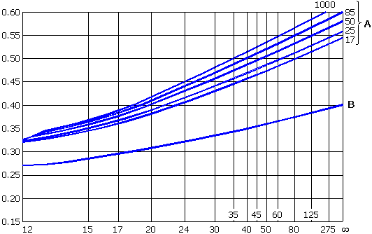

Для стандартных цилиндрических зубчатых зацеплений (с радиусом скругления ножки зуба = 0,35/P) в справке AGMA 225.01.
Количество зубьев на сопряженном зубчатом колесе
Количество зубьев, N (a) 20 градусов, полная глубина
Где: |
A – нагрузка на самую высокую точку однозубого контакта (распределение). |
Нагрузка на вершину зуба (без распределения). |

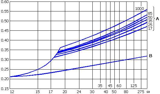

Количество зубьев, N (b) 25 градусов, полная глубина
