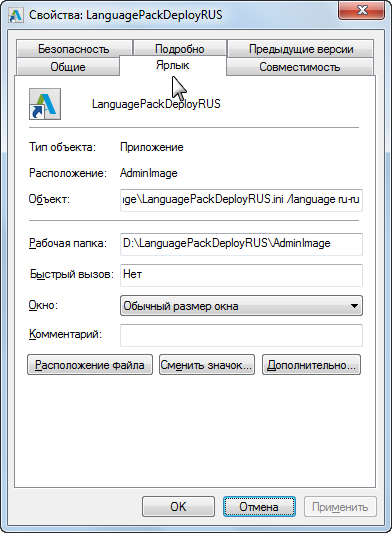

  2. Создайте одно или несколько развертываний пакетов локализации Inventor с использованием средства установки пакетов локализации.
Пакеты локализации для Autodesk Inventor и Inventor LT не предоставляются на носителе программного продукта. Средства установки пакетов локализации доступны для загрузки в следующих расположениях. Целевую строку ярлыка развертывания пакета локализации можно с легкостью добавить в сценарий развертывания с помощью большинства инструментов сетевого управления, например Microsoft SCCM. Это поможет обеспечить автоматическое и эффективное развертывание Inventor на нескольких языках даже в самых больших корпоративных сетях.
