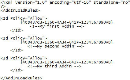

    • Загрузите AddInLoadRules.xml и вручную измените файл в текстовом редакторе. Редактирование вручную:
      • Откройте файл манифеста для сторонней надстройки, которую требуется добавить в Диспетчер надстроек Inventor.
        Прим.: Файл манифеста для надстройки представляет собой XML-файл, в котором содержится описание надстройки. Файл имеет расширение ADDIN. Диспетчер надстроек считывает из этого файла сведения о том, какие надстройки следует отображать и загружать. В Windows 7 файлы ADDIN устанавливаются в папку ProgramData\Autodesk\Inventor 2016\Addins.
      • В файле AddInLoadRules.xml скопируйте или замените изменяемый идентификатор GUID (строка между { и } ) на идентификатор ClientId GUID из файла манифеста (ADDIN) для надстройки.
      • Пример
    • Измените поле комментария (между <!—и -->), чтобы отразить имя надстройки.

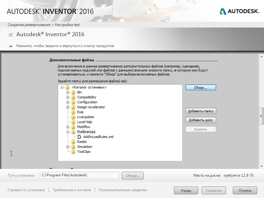

  2. Развертывание файла для пользователей: доступно два способа развертывания файла:
    Вариант 1
    • Скопируйте файл из расположения пользовательского переопределения в папку переопределений администратора на каждой целевой рабочей станции.
    Вариант 2
    • Добавьте файл в развертывание с помощью функции "Дополнительные файлы".
