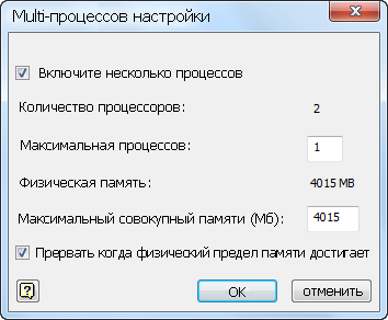

- Планировщик заданий поддерживает несколько процессов, чтобы сократить время переноса. В меню "Настройки" нажмите кнопку "Разные процессы...", чтобы открыть диалоговое окно "Настройки нескольких процессов" (см. рисунок 1).
Рис. 1

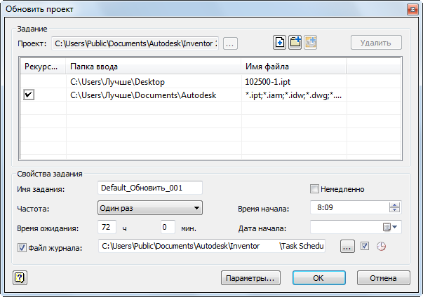

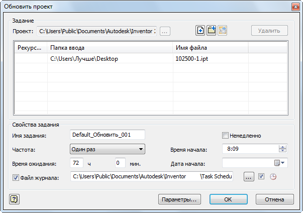

Перенос отдельных файлов или папок
Как упоминалось выше, если не требуется переносить файлы Inventor по проектам, можно выбрать определенные файлы или все файлы в папке, включая вложенные папки. Для этого нажмите соответствующую кнопку в диалоговом окне "Перенос файлов". Параметры описаны ниже.
- Добавить файлы: отображается кнопка браузера, в котором можно выбрать один или несколько файлов для переноса. Используйте этот удобный параметр, если требуется быстро выполнить перенос небольшого числа файлов, таких как пользовательские шаблоны Inventor (см. рисунок 6).
Рис. 6
- Добавить папку: выберите этот параметр, если храните файлы на одном диске в одной папке верхнего уровня (возможно, с вложенными папками). Все файлы в папке будут перенесены в правильном порядке: деталь, сборка, чертеж (см. рисунок 7).
Рис. 7
