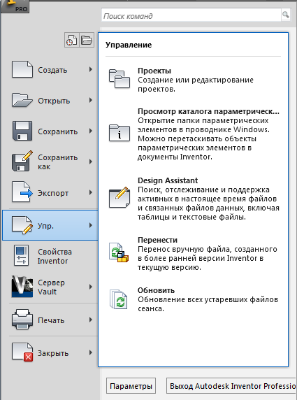

  1. Откройте файл, созданный в более ранней версии Autodesk Inventor (вплоть до Autodesk Inventor 2008).
  2. Нажмите > "Управление" > "Перенести".
Команда "Перенести" доступна только в том случае, если текущий файл еще не был перенесен.
