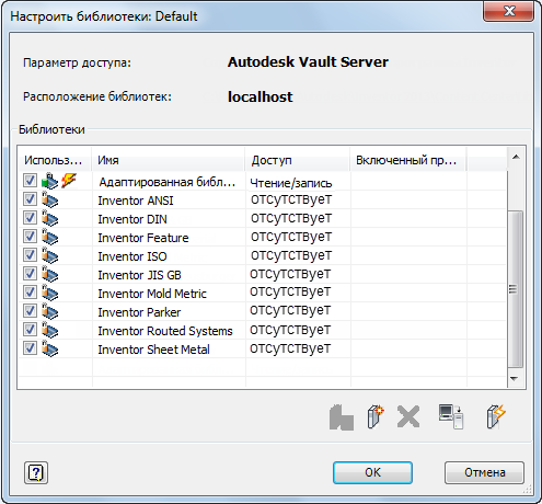

  1. В диалоговом окне "Проект" щелкните "Настройка библиотек компонентов", чтобы открыть диалоговое окно "Настройка библиотек". См. рисунок 1.

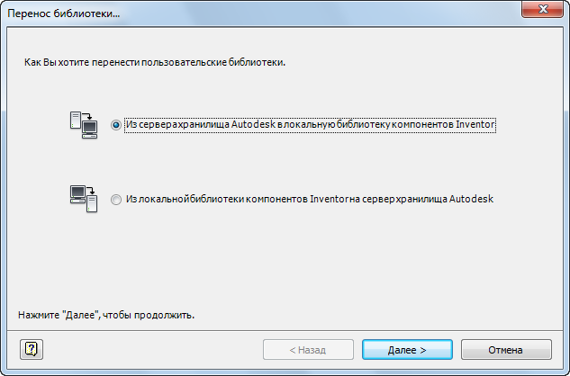

  2. Нажмите "Перенос библиотеки...", чтобы открыть диалоговое окно "Перенос библиотек". См. рисунок 2. Выберите "Из Autodesk Vault Server в локальную библиотеку компонентов Inventor".
    Рис. 2.
