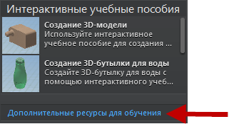

Если требуются определенные рабочие процессы, предназначенные для соответствия стандартам компании, и если содержимое постоянно обновляется, используйте корпоративную веб-страницу. Запустите площадку в корпоративной сети с помощью команды "Корпоративная веб-страница" и ссылки "Дополнительные ресурсы для обучения" на экране приветствия. Участники команды могут быстро получить доступ к адаптированной справке организации.
Настройте площадку в диалоговом окне "Параметры приложения" вкладки "Файлы". Укажите веб-узел, страницу или файл для загрузки с помощью команды "Корпоративная веб-страница". Эта настраиваемая ссылка доступна на экране приветствия "Дополнительные ресурсы для обучения" и в меню "Справка" "Корпоративная веб-страница".

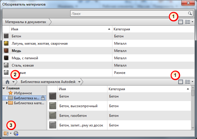

Новые возможности навигации в обозревателе материалов
Новые действия в обозревателе:
1. Панель библиотеки "Показать/скрыть" и значок дерева позволяют более точно управлять видом.
2. Кнопка "Главная" управляет отображением сохраненных библиотек.
3. Значок обеспечивает доступ к операциям в библиотеке.

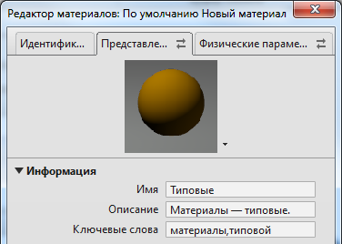

Новый интерфейс с вкладками в Редакторе материалов
Навигация стала проще в диалоговом окне "Редактор материалов" благодаря новому интерфейсу с вкладками. Теперь можно различать различные материалы и их свойства.
Мультивыбор: теперь можно выбрать несколько материалов и представлений модели для добавления в библиотеку.
Заблокировать и обновить значок: при редактировании для общедоступной библиотеки обозревателя материалов и обозревателя компонентов отображается значок блокировки.
Для общих библиотек в обозревателе материалов и обозревателе компонентов отображается значок обновления, указывающий на то, что материал документа и/или представления модели устарел. Для обновления щелкните значок.
Визуальные средства: курсивный или подчеркнутый текст (с подсказками) обозначает различия между материалами документа и представлениями модели и библиотеки.

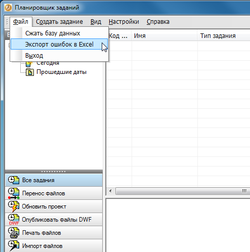

Экспорт ошибок из файла журнала планировщика заданий в Excel
Планировщик заданий создает файлы журнала в формате MDB об ошибках задач. Можно экспортировать в файл журнала записи одной или нескольких задач из формата файлов планировщика заданий MDB в электронную таблицу Excel.
В файле Excel создается отдельный лист для каждого типа ошибки. В первом столбце каждого листа перечислены файлы ошибок. Второй столбец содержит соответствующие имена задач.
Экспорт ошибок в файл Excel можно выполнить в меню "Файл" планировщика заданий и в контекстном меню выбранной задачи.
