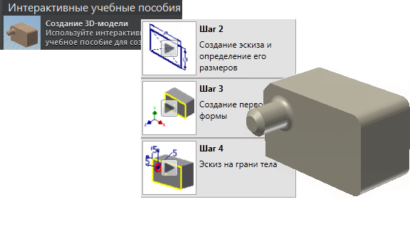

Интерактивное учебное пособие по обучению основным навыкам
Новое интерактивное учебное пособие по основным навыкам работы шаг за шагом проведет вас по командам и рабочему процессу создания 3D-объектов в Autodesk Inventor.
Создание интерактивных учебных пособий
Можно создать собственные интерактивные учебные пособия для внутреннего использования или для совместной работы с другими пользователями.

Визуальные улучшения интерактивных учебных пособий
Были изменены размер, форма и цвет указателя команды ленты, а также кнопка воспроизведения видео, что заметно улучшило качество визуального восприятия.
