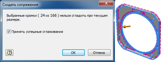

Успешное сопряжение
В предыдущих версиях, если происходила ошибка в одном из ребер в наборе объектов сопряжения, вся операция сопряжения не выполнялась. В данной версии в случае любых сбоев сглаживания открывается диалоговое окно с возможностью сопряжения успешных ребер.
После сопряжения начального выбора ребер можно повторить операцию с помощью того же размерного радиуса. Это действие обычно смешивает несколько ребер.
На модели, использованной на следующем рисунке, дополнительные 17 ребер сопрягаются после того, как первые 142 ребра успешно сопряжены.
