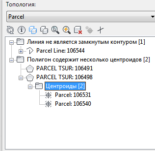

В диалоговом окне "Проверка пространственной топологии" перечислены все обнаруженные ошибки топологии в обозревателе элементов.
Прим.: Для отраслевых моделей .
Выполняет обновление обозревателя топологии, если выполнялось восстановление.
Выполняет выделение выбранного элемента на чертеже.
Выполняет зумирование элемента.
Выполняет открытие окна "Форма классов элементов" и отображение информации об элементе.
Выполняет удаление элемента из базы данных.
Создание отсутствующих центров масс для выбранного полигона. Функция неактивна, если все центры масс существуют.
Поиск пересекающихся линий, которые не были обнаружены при стандартной проверке топологии. Эта команда используется для редких случаях, когда пересекающиеся линии не являются причиной некорректности полигонов. Выполнение этой команды может занять продолжительное время, поэтому она была отделена от стандартной проверки.
Прим.: Эту команду можно использовать перед инициализацией топологии. Например, для проверки данных, которые были перенесены в отраслевую модель.
Выполняет зумирование выбранного элемента. Выберите этот параметр для включения автоматического зумирования при выборе объекта.
