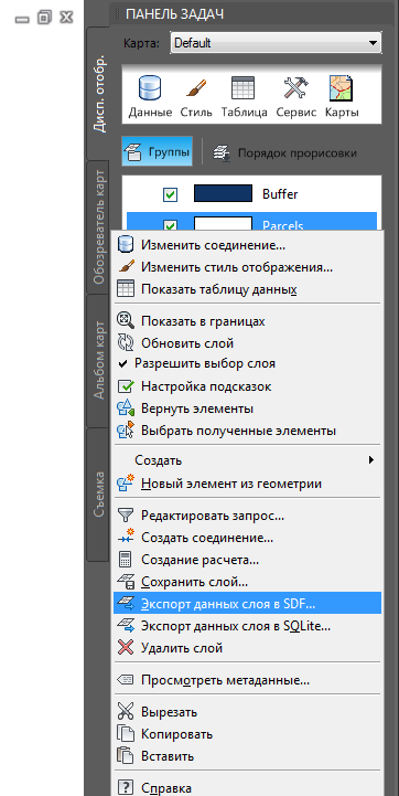

Экспорт отфильтрованных земляных участков в файл SDF
Щелкните правой кнопкой мыши слой земельных участков, чтобы его экспортировать
Например, назовите этот файл "УчасткиСтроительства", чтобы отличать его от остальных файлов участков.
