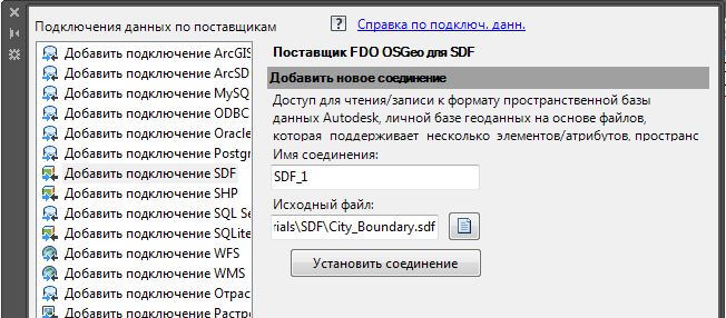

    • Перейдите на вкладку "Диспетчер отображения" на панели задач.
    • Выберите "Данные", а затем "Подключиться к данным".
    • В окне "Подключение данных" в списке "Подключения данных по поставщикам" (слева) выберите "Добавить подключение SDF".
    • В поле "Исходный файл" (справа) нажмите кнопку обзора и перейдите к файлу образца с именем City_Boundary.sdf. Нажмите кнопку Установить соединение.
      В окне "Подключение к данным" добавьте элемент на карту.
    • В области "Схема" выберите "Добавить на карту".
